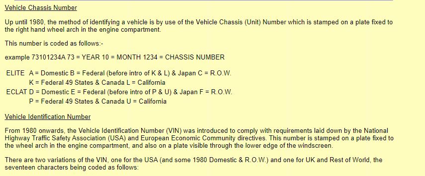

I følge part manualen er der ikke banket noget nummer ind andre end på de 2 plader der nævnes.
Fandt disse kommentarer andetsteds:
Det er ikke ulovligt så længe at synsvirksomheden har givet lov til det. Det er prægestempler du skal bruge, og det skal slås eller presses på et stykke plade der så svejses på.
Det skal herefter forevises for synshallen samt du skal gemme det dokument hvor der står du har fået lov til at lave et nyt stelnummer.
