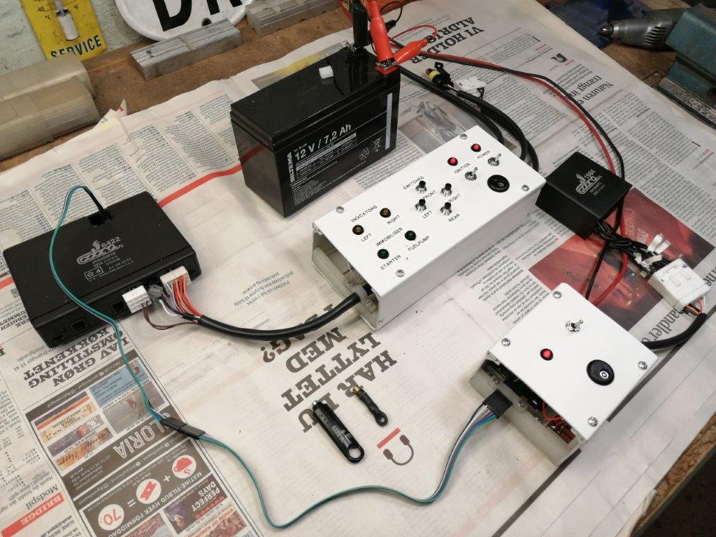

Jeg har til det brug tidligere fabrikeret en kasse, som kan simulere 6422 centralenheden og 1984 immobiliseren som om de sad i bilen; det er den største, hvide kasse på billedet.
Det nye er den mindre hvide kasse nederst i billedet. Den kan styres fra en mobil-app og kan programmere 6422 enheden. Både når 6422 enheden er monteret i bilen og når den er taget ud og ligger på værkstedsbordet; på billedet med den store hvide kasse tilsluttet:

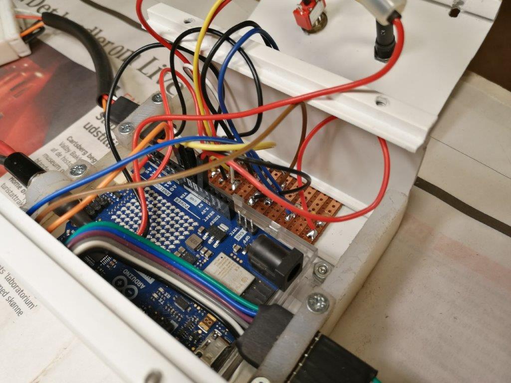

Her er et billede af indmaden i den nye kasse til programmering:
Man kan skimte Arduinoen og et print med nogle få kredsløb.
