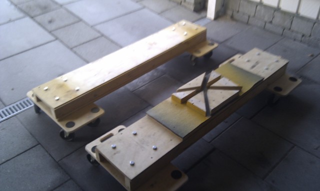

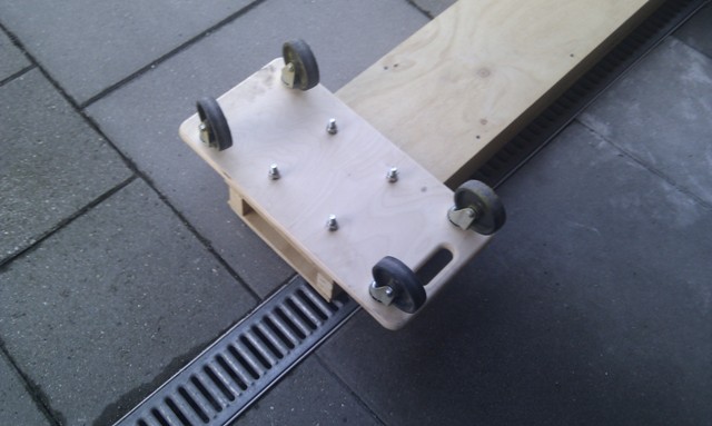

Efter netop at have sat min Caterham istand, herunder en tur til maleren, kan jeg anbefale disse selvkonstruerede kørebukke til at fragte "det pillede skrog" på. Skræddersyet til rørrammen.
og
Hvert hjørne kan i teorien bære 250 kg - så 1.000 kg er vel max, og rigeligt til en pillet 7´er :D
De ruller godt på et hårdt underlag, og har frigang nok til at komme op på et fejeblad.
De er nu i overskud til næste gang, så er du interesseret kan du skrive til mig og vi kan aftale nærmere.

- Tak for det tilrettelsen - nu ser det rigtigt ud :D .
Tilbage til bukkene:
Jeg kan yderligere oplyse at der lægges en tyk hård gummimåtte henover bukkene, og at de låses fast til rammen med kevlarforstærket snor.
Foran bindes snorene direkte omkring rørrammen og ned om bukken. Bagerst sættes 4 øjer gennem hullerne til sædemonteringen som der kan bindes i. Øjerne passer på begge sider af bukken.
Det virkede perfekt for mig, og maleren var begejstret fordi han også kunne male ind under maven på bilen.
