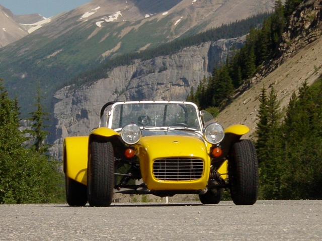

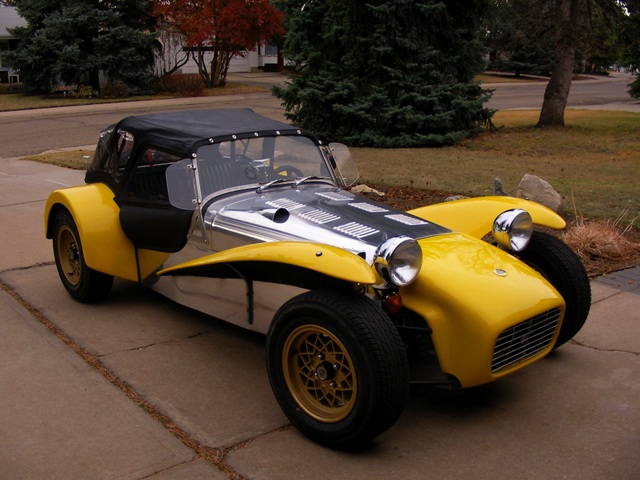

Jeg vedhæfter et par billeder af, hvordan bilen ender med at se ud.
